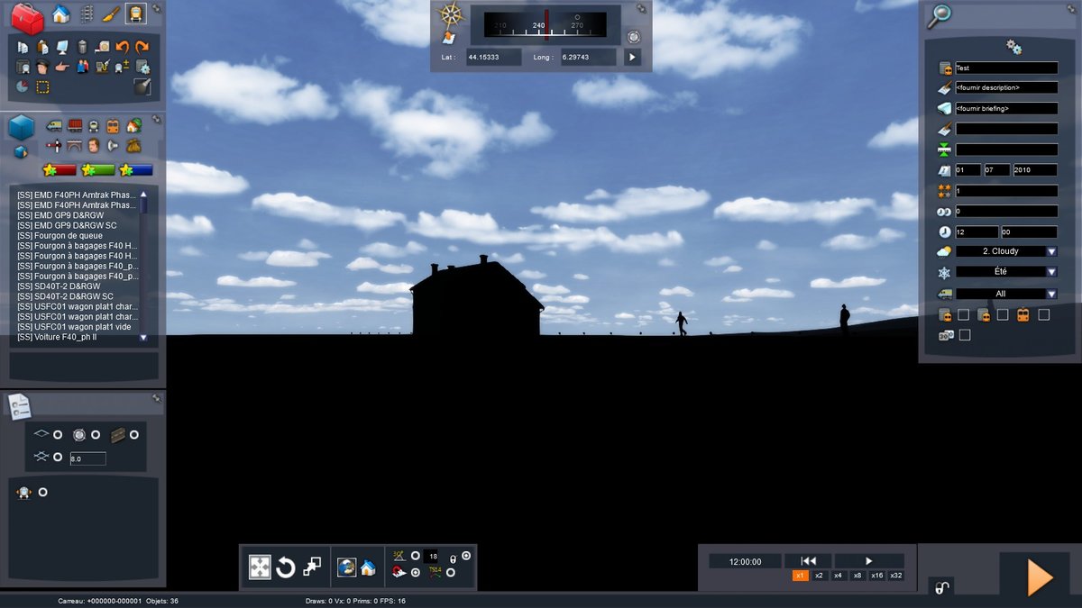

titom01 Posted November 2, 2019 Share Posted November 2, 2019 Bonsoir à tous, voilà en créant une petite ligne, au moment de poser une rame, l'éditeur est complètement noir. En édition du monde, aucun problème j'ai mes couleurs. Lorsque je lance le scénario aussi. C'est au moment de son édition où là, les reliefs, les bâtiments sont noirs (comme si on était à contre-jour sur une photo). Peut-être en savez-vous plus ? Ma base de carte est la Soldier Summit (qui est de base avec le jeu donc j'ai les assets). Merci de vos réponses. titom01 Quote Ne traversez pas sans regarder dans les deux directions. Un train peut en cacher un autre. Link to comment Share on other sites More sharing options...
Lus0rius Posted November 3, 2019 Share Posted November 3, 2019 Salut, le problème vient du fait que tu as modifié la météo de base de la ligne avec le pack d'Armstrong Powerhouse. Essaie de changer la météo dans l'éditeur ou de remettre la météo de base de la Soldier Summit si tu as fait la modification manuellement. Cordialement, Lus0 1 Quote Carte des lignes réelles dans Train Simulator Classic : http://u.osmfr.org/m/562186/ Link to comment Share on other sites More sharing options...

titom01 Posted November 9, 2019 Author Share Posted November 9, 2019 Bonjour, Merci @Lus0rius. J'ai pû essayer et ça fonctionne. J'ai simplement réactivé le pack météo d'AP et modifié la météo dans l'éditeur de scénario. Cordialement, titom01 1 Quote Ne traversez pas sans regarder dans les deux directions. Un train peut en cacher un autre. Link to comment Share on other sites More sharing options...
